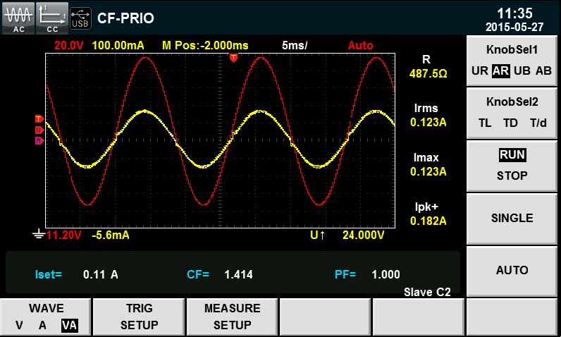

Новинка представляет собой программируемую электронную нагрузку переменного и постоянного тока. В арсенале технических возможностей АКИП-1373 широкий набор измерительных режимов и функций, таких, как: режим осциллографа для отображения сразу 2-х форм входного сигнала на дисплее (ток и напряжение), одновременная индикация до 12 измеряемых параметров (Vrms, Vpk, Vdc, Irms, Ipk, Idc, F, W, VA, VAR, CF, PF), режим измерения и анализа гармоник напряжения (до 50-й) входного сигнала, построение гистограмм, параллельное соединение для увеличения отбираемой мощности (до 5 нагрузок).

Отличительная особенность - возможность объединения нагрузок по схеме «звезда» и «треугольник» для тестирования трехфазных сетей электропитания. При таких способах соединения каждой нагрузке назначается «своя» фаза, конструкцией предусмотрена системная шина для внутренней синхронизации в системе.
