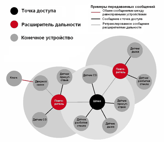

SimpliciTITM  от Texas Instruments - простой и экономичный протокол для небольших (<100 узлов) РЧ-сетей. В состав таких сетей обычно входят устройства с батарейным питанием, которые требуют длительной работы от батарейного источника, низкой скорости и низкой периодичности передачи данных и характеризуются ограниченным числом узлов сети с установлением связи либо напрямую, либо через точку доступа, либо через расширители дальности связи. Точка доступа и расширители дальности связи являются необязательными элементами, но зато они позволяют добавить такие функции, как хранение и пересылка сообщений. Протокол SimpliciTI предъявляет минимальные требования к микроконтроллеру, благодаря чему может быть достигнута низкая стоимость системы.

    • Непосредственная связь между устройствами
    • Поддержка топологии «звезда» с точкой доступа для записи и отправки сообщений конечному устройству
    • Поддержка расширителей дальности для 4-кратного увеличения дальности
