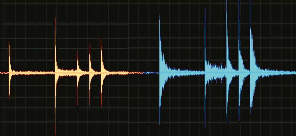

В новых микросхемах TFA9892 реализованы встроенные функции цифровой обработки сигналов и интегрированные алгоритмы, обеспечивающие потрясающее улучшение качества звучания басовых и ударных инструментов, снижение фоновых шумов и устранение артефактов компрессии. Помимо более высоких акустических параметров, TFA9892 отличается исключительно эффективным использованием энергии, за счет чего звук 8-омного динамика становится громче, а его динамический диапазон шире. Кроме того, высокая эффективность может сократить потребление тока батареи и увеличить время непрерывного прослушивания. Благодаря лучшему в своем классе алгоритму защиты динамика, TFA9892, работая на 8-омный громкоговоритель с номинальной мощностью 2 Вт и питаясь от аккумулятора напряжением 4.2 В, способен развивать мощность более 7.4 Вт при одном проценте общих гармонических искажений.
