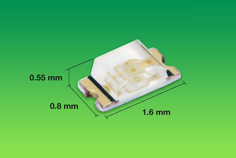

Устройства в миниатюрном сверхтонком корпусе толщиной 0.55 мм обеспечивают силу света 2800 мкд
Оптоэлектронное подразделение компании Vishay Intertechnology представило новую серию истинно-зеленых светодиодов в компактном корпусе ChipLED типоразмера 0603. Устройства серии VLMTG1400 с размерами 1.6 мм × 0.8 мм и сверхмалой толщиной 0.55 мм созданы на основе новейшей InGaN технологии ультраярких приборов, позволяющей достичь уровня яркости 2800 мкд.

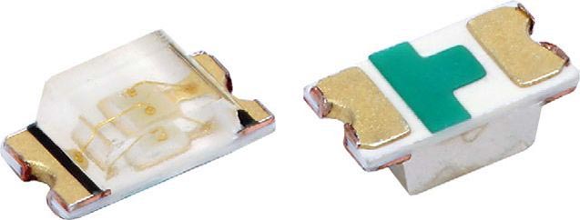

Благодаря высокой яркости и малым размерам, SMD приборы будут отличным выбором для малоразмерных продуктов и смогут надежно работать в самых сложных условиях. Светодиоды найдут применение в устройствах подсветки клавиатур и дисплеев навигационных систем, в сотовых телефонах, системах управления производственными процессами, в дорожных указателях и информационных табло.
Сила света приборов серии VLMTG1400 при токе 20 мА находится в диапазоне от 1200 мкд до 2800 мкд, типовая длина волны излучения равна 525 нм, а прямое падение напряжения имеет разброс от 2.75 В до 3.2 В. Устройства, группируемые по значениям силы света, длины волны и прямого напряжения, обеспечивают излучение в сверхшироком угле 146°. Поставляемые в 8-миллиметровой блистерной ленте светодиоды не содержат галогенов, соответствуют требованиям директивы RoHS и экологической инициативы Vishay Green, допускают пайку инфракрасным оплавлением припоя с преднагревом согласно Уровню 2a стандарта JEDEC.
