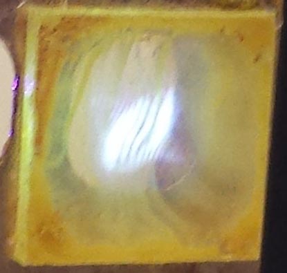

Современные белые светодиоды в действительности белыми не являются, а создаются либо на основе комбинаций отдельных красных, синих и зеленых светодиодов, либо на основе синих светодиодов, покрытых желтоватым люминофором. Исследователи из Университета штата Юта нашли способ управления цветом излучения полимерных полупроводников и надеются создать органические светодиоды (OLED) с истинно белым цветом свечения.
Истинно белые светодиоды не за горами?
Суть технологии заключается во внедрении в полимерные цепочки органического полупроводника атомов платины с неодинаковыми промежутками между ними, позволяющими одновременно генерировать световые волны разной длины. Ученые надеются создать полимер с различными разделителями между атомами платины, совокупность которых излучала бы белый свет.
