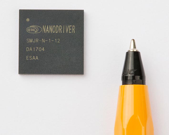

Светодиодные драйверы с отсечкой фазы серии NanoDriver имеют размеры всего 13.5 мм × 13.5 мм × 1.42 мм
Seoul Semiconductor разработала семейство миниатюрных светодиодных диммеров с отсечкой фазы, плотность мощности которых на порядок превосходит традиционные драйверы светодиодов. Самые миниатюрные в мире преобразователи семейства NanoDriver шириной всего 13.5 мм выпускаются в четырех вариантах с номинальной мощностью 16 Вт или 24 Вт и входным напряжением 120 В/230 В промышленной частоты 50…60 Гц. Особенностью приборов серии NanoDriver, изготавливаемых по созданной Seoul Semiconductor оригинальной технологии Acrich, является непосредственный монтаж кристалла на подложку, кардинально снижающий размеры преобразователя.
Seoul Semiconductor - NanoDriver
В будущем Seoul Semiconductor планирует также начать производство высокоэффективных светодиодных драйверов серии MicroDriver для светильников со световым потоком от 900 до 2400 лм. Миниатюрные корпуса драйверов MicroDriver позволят уменьшить размеры преобразователя более чем в десять раз, обеспечивая интеграцию схемы управления с внешним драйвером, за счет которой можно установить больше источников света на печатной плате и сократить ее размеры.

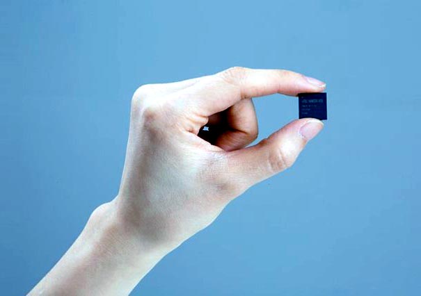

При размерах корпуса всего 13.5 мм × 13.5 мм × 1.42 мм и минимальном количестве внешних компонентов микросхемы серии NanoDriver могут отдавать в нагрузку мощность 16 Вт или 24 Вт. Эти драйверы идеальны для потолочных, утапливаемых, трековых и точечных светильников. Их небольшие размеры позволяют создавать ультра тонкие и новаторские конструкции настенных бра, позволяя заменять в них обычные лампы без необходимости в объемной выемке для размещения драйвера или без уменьшения светоотдачи.
Снижение физических размеров драйверов светодиодов окажет существенное влияние на светотехническую промышленность, давая разработчикам возможность уменьшить размеры светильников до 20 раз, что, помимо прочего, снизит затраты на транспортировку и хранение. Из-за большого веса и размеров обычных драйверов светодиодов азиатские изготовители, как правило, доставляют их светотехническим компаниям Европы и Северной Америки с помощью морского транспорта, затрачивая на это до шести недель. Приборы серии NanoDriver достаточно малы и легки, чтобы использование воздушного транспорта стало практичным и экономичным, делая общую логистическую цепочку более гибкой и эффективной.

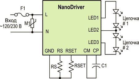

Типовая схема включения
Типовая схема включения.
