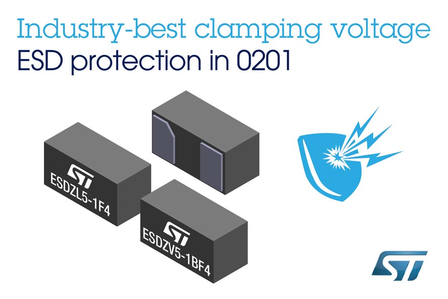

Выпущенные STMicroelectronics (ST) миниатюрные одиночные TVS диоды (супрессоры) типоразмера 0201 быстро ограничивают броски напряжения всего от 7 В и выдерживают пиковые импульсные токи до 7 А, обеспечивая превосходную защиту и гибкость конструирования малогабаритных интеллектуальных устройств. Эти диоды задают новый уровень параметров, доступных при таких значениях емкости и рабочего напряжения.
STMicroelectronics - ESDZL5-1F4, ESDZV5-1BF4
Однонаправленные приборы ESDZL5-1F4 и двунаправленные ESDZV5-1BF4 с отпирающим напряжением 5.8 В и низким динамическим сопротивлением выпускаются в корпусах с типовыми размерами всего 0.58 мм × 0.28 мм. Равная 6 пФ емкость позволяет использовать супрессоры для поддержания целостности высокоскоростных сигналов. Устройства устойчивы к контактным электростатическим разрядам 15 кВ и 18 кВ, соответственно, превосходя требования спецификаций стандарта 61000-4-2.
Имея ток утечки менее 100 нА, новые TVS диоды компании ST способствуют увеличению времени автономной работы и идеально подходят для защиты такого оборудования, как промышленные датчики, устройства Интернета вещей, носимые приборы, включая фитнес браслеты и умные часы, а также портативные изделия, в том числе смартфоны, планшетные компьютеры, регистраторы данных и торговые терминалы.
В новых приборах воплотился опыт ST, впервые в отрасли разработавшей технологию массового производства компонентов в корпусах типоразмера 0201. Хорошо отработанный и проверенный технологический процесс гарантирует стабильность качества и бесперебойность поставок для крупномасштабных проектов.
Однонаправленные супрессоры ESDZL5-1F4 и двунаправленные ESDZV5-1BF4 выпускаются серийно. Кроме того, для апробирования новых приборов можно заказать единичные образцы. Цены в партиях из 5000 супрессоров начинаются от $0.014 за штуку.
