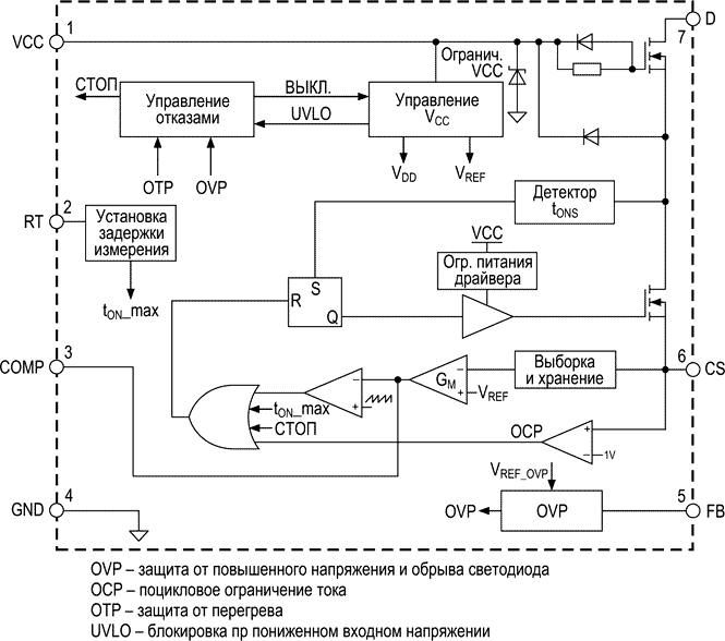

Микросхема AL1692-30BA/20C с интегрированными MOSFET
Микросхема AL1692-30BA/20C с интегрированными MOSFET.
Микросхемы AL1692 выпускаются для работы в сетях переменного тока 120 В или 230 В в четырех вариантах, различающихся сопротивлениями каналов и допустимыми напряжениями стоков: 4.7 Ом/700 В, 4 Ом/600 В, 3.2 Ом/500 В и 2.8 Ом/400 В. Безопасность и надежность системы обеспечиваются расширенным набором специальных функций, таких как защита от обрыва/замыкания светодиодов, блокировка при перегреве и пониженном напряжении, управляемая задержка момента измерения тока индуктивности, поцикловая защита от перегрузки и прогрессирующее ограничение тока при перегреве.
