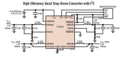

LTC3562 от Linear Technologies - счетверенный высокоэффективный монолитный синхронный понижающий регулятор с IIC-интерфейсом. Все четыре регулятора работают на фиксированной частоте 2.25 Мгц и имеют встроенные схемы компенсации, что позволило уменьшить количество необходимых внешних компонентов. Микросхема включает в себя два различных типа понижающих преобразователей. Два регулятора типа А (R600A, R400A) имеют обратную связь по напряжению, управляемую в диапазоне от 425 мВ до 800 мВ с шагом 25 мВ через шину IIC. Два регулятора типа В (R600B, R400B) могут изменять выходное напряжение от 600 мВ до 3.775 В с шагом 25 мВ с управлением по той же шине. Все четыре преобразователя могут работать в режиме 100% скважности, т.е. в режиме LDO. На рисунке показано типовое применение данной микросхемы для одновременного формирования нескольких шин питания с различными выходными напряжениями.
