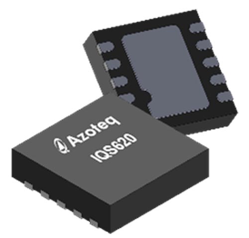

Azoteq анонсировала выпуск на рынок первого в отрасли емкостного датчика касания и приближения, объединенного с индуктивным датчиком и датчиком Холла в одном низкопрофильном корпусе DFN-10 размером 3 × 3 мм.
Azoteq - IQS620
Микросхема IQS620 ProxFusion – это многофункциональный «измерительный инструмент», объединяющий в себе датчики емкости, индуктивности, Холла и температуры. Измерение индуктивности позволяет обнаруживать металлические объекты, в то время как емкостной датчик обеспечивает регистрацию прикосновения и приближения человека. Гибко настраиваемые режимы потребления мощности и конфигурации датчиков рассчитаны на широкий диапазон приложений, включая носимую электронику, мобильные устройства и системы безопасности. В устройстве реализовано множество решений, направленных на выполнение последних требований SAR стандарта EN50566:2013. (SAR – Specific Absorption Rate – удельный коэффициент поглощения [электромагнитной энергии]).
«IQS620 – это "швейцарский армейский нож" емкостных датчиков, который, несмотря на наличие дополнительных полезных функций, может конкурировать по цене с другими, чисто емкостными датчиками», – сказал Жан Вильджоэн (Jean Viljoen), вице-президент по маркетингу.
