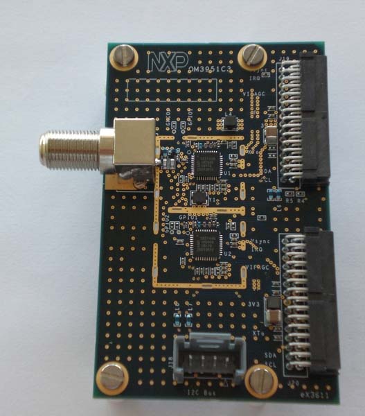

Компания NXP Semiconductors N.V. анонсировала TDA18274 – высокопроизводительный полупроводниковый тюнер для приема сигнала наземного и кабельного телевидения по всему миру. Гибридный полупроводниковый тюнер TDA18274, поддерживающий все аналоговые и цифровые телевизионные стандарты и предназначенный для установки непосредственно «на плату», будет выпускаться в двух вариантах: в 48-выводном корпусе HLQFN с полностью интегрированными ВЧ-фильтрами и в 40-выводном корпусе HVQFN с внешними СВЧ- и ОВЧ-фильтрами. Кроме того, TDA18274 оптимизирован для приложений с несколькими тюнерами и не требует вспомогательных микросхем благодаря интегрированной функции ВЧ-демультиплексорования, позволяющей совместно использовать один 16-МГц кварцевый резонатор через выходной буфер кварцевого генератора и предоставляющей интерфейс управления четырьмя тюнерами с четырьмя разными адресами I2C.
