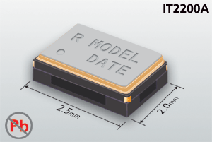

Компания Rakon представила на рынок миниатюрныe термокомпенсированные генераторы IT2200A и IT2200B, специализированные для использовании в GPS системах в условиях слабого сигнала. Генераторы представляют собой прецизионную аналоговую микросхему с синусоидальным выходным сигналом и схемой температурной компенсации. Нестабильность частоты не превышает ±0,5 ppm в температурном диапазоне -30...+85 °C, размеры SMD корпуса - всего 2,5 x 2,0 мм. Благодаря низкому току потребления 1,5 мА при питании 3,7 В и малым размерам, генераторы идеальны для портативных устройств с батарейным питанием.
Генераторы IT2200A и IT2200B производятся на частоты от 10 до 40 МГц. Высокая стабильность частоты позволяет увеличить чувствительность GPS приемника и уменьшить ток потребления.
