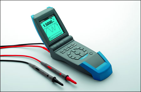

Metrix представляет новую серию цифровых мультиметров с графическим дисплеем
Metrix MTX 3281 MTX 3282 MTX 3283
Фирма METRIX (Chauvin Arnoux) начала серийное производство и поставку цифровых мультиметров с графическим дисплеем MTX 3281, MTX 3282, MTX 3283. Серия мультиметров представляет новое поколение измерительных приборов одинаково удобных для использования в лабораторных условиях, в условиях промышленных предприятий и в полевых условиях. Основное достоинство приборов в наличии дисплея, обеспечивающего отображение измеренные величины в цифровом виде, а также наличие графического дисплея с высоким разрешением. Приборы имеют встроенную систему электронной защиты от перегрузок и неправильного выбора режимом работы.
Основные технические характеристики приборов:
  • Большой графический, поворачивающийся ЖК дисплей, с двухязычным меню;
  • Цифровой дисплей на 100 000 точек, растровая шкала, графическое сохранение измеренных значений;
  • Базовая погрешность 0,02 % в диапазоне до 200 кГц;
  • Три входных гнезда для подключения измерительных пробников с автоматическим выбором диапазона, включая режим измерения токов;
  • 8- клавиш для управления и выбором режимов, с управлением одной рукой;
  • Функция «SPEC» для прямого отображения измеряемых погрешностей
  • Режим «AUTOPEAK» без ограничений пиковых значений
  • Частотная область измерений до 2 МГц коэффициент заполнения ,сохранение информации по каждому измерению
  • Измерение температуры используя пробники Pt 100 ,Pt 1000 ,J и K термопары
  • «Любимое измерение» Кнопке присваивается физическая величина(преобразование и модуль)
  • Память на 6500 измерений с датой и точным временем измерения (до 4х параметров одновременно)
  • Интерфейс : RS232, USB, или Bluetooth в зависимости от модели
  • Питание от аккумуляторной NiMh батареи или от сети через адаптер
