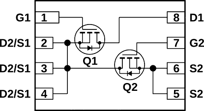

В корпусе DFN с размерами 3.3 мм × 3.3 мм объединены MOSFET верхнего и нижнего плеча с максимальными сопротивлениями открытых каналов 7 мОм и 2 мОм, соответственно. Исток транзистора нижнего плеча соединяется непосредственно с открытой площадкой печатной платы, благодаря чему улучшаются условия отвода тепла. В типичной схеме источника питания ноутбука с входным напряжением 19 В, выходным напряжением 1.05 В и током нагрузки 21 А AONE36132 обеспечивает увеличение КПД более чем на два процента по сравнению с решениями, основанными на использовании двух одиночных транзисторов в корпусах DFN 5 × 6 мм.
