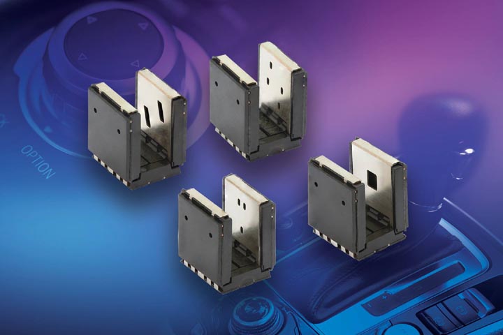

Vishay Intertechnology начала серийное производство двух щелевых оптронов, удовлетворяющих требованиям промышленных приложений и автомобильного стандарта AEC-Q101. Новые приборы TCUT1630X01 и TCUT1800X01, выпускаемые подразделением Vishay Semiconductors в компактных корпусах с размерами 5.5 мм × 5.85 мм × 7 мм, являются первыми в отрасли 3- и 4-канальными щелевыми оптронами, соответственно.
Vishay - TCUT1630X01, TCUT1800X01

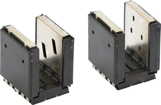

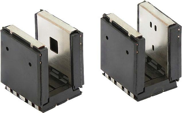

Трехканальный оптрон TCUT1630X01 содержит инфракрасный излучатель и три фототранзисторных детектора, расположенных друг напротив друга в корпусе для поверхностного монтажа. Благодаря более глубокому оптическому зазору, чем у устройств предыдущего поколения, и дополнительному каналу для индексной метки, устройства идеально подходят для детектирования углов поворота и вертикальных смещений. Четырехканальный прибор TCUT1800X01, в котором объединены два инфракрасных излучателя и четыре фототранзисторных детектора, способен определять до 16 позиций в устройствах абсолютного и инкрементного измерения положения.
TCUT1630X01   TCUT1800X01
TCUT1630X01.   TCUT1800X01.
Оба выпущенных датчика могут обнаруживать движение, скорость и направление. Они могут использоваться в качестве датчиков положения в автомобильном оборудовании, работающем при высоких температурах вблизи от двигателей, а также в поворотных ручках салона, замках зажигания, адаптивных фарах и электроусилителях руля. Что касается промышленных приложений, устройства хорошо подходят для контроля счетчиков расхода газа и воды, определения состояния дверей, панелей и наличия вставленных монет или кредитных карт.
