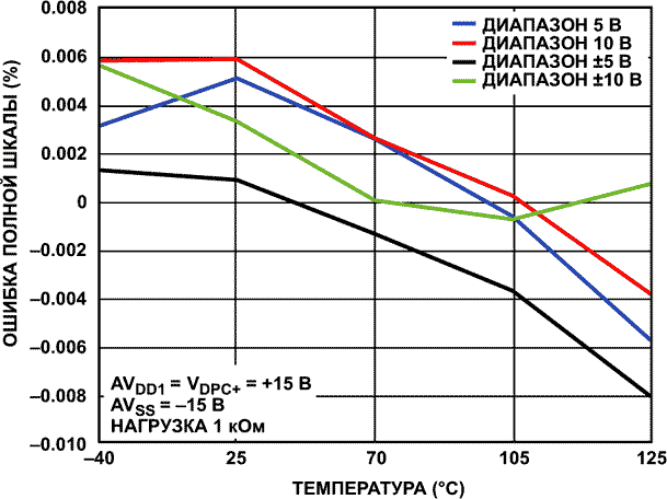

Зависимость ошибки полной шкалы от температуры
Зависимость ошибки полной шкалы от температуры.
