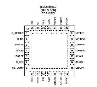

ISL6551IREC - это мостовой контроллер с функцией переключения при переходе через ноль (Zero Voltage Switching - ZVS), предназначенный для применения в изолированных энергетических системах.
ISL6551IREC - новый мостовой контроллер от Intersil
Микросхема выпускается в 28 ми выводном корпусе QFN корпусе 6 мм x 6 мм. Обладает функциями - программирование времени при мягком старте, программирование резонансной задержки для функции ZVS. Изделия на его основе обладают высоким КПД. Защитные функции - адаптивный уровень токового ограничения, быстрая защита от короткого замыкания, выключение (с защелкой) - при перенапряжении или другой критической неисправности и выключение (без защелки) - при менее критической неисправности, такой как перегрев, пониженное входное напряжение...

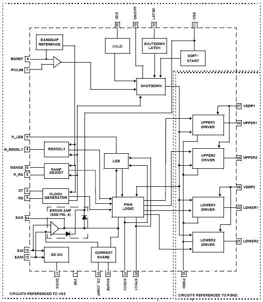

Блок-схема контроллера
