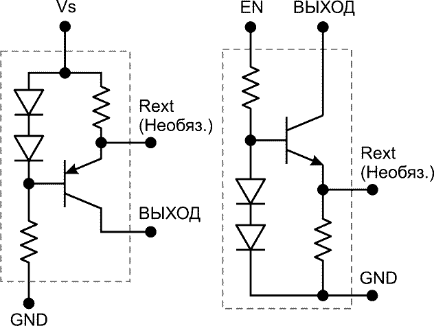

Внутренние схемы драйверов: BCR401, BCR402, BCR405 (слева); BCR420, BCR421 (справа)
(слева); BCR420, BCR421 (справа).
