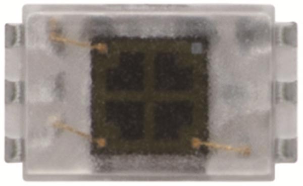

ABLIC разработала кремниевый ультрафиолетовый фотодиод S-5420 для детектирования ультрафиолетового (УФ) излучения в спектральном диапазоне от UV-A (400-315 нм) до UV-B (315-280 нм).
ABLIC - S-5420
S-5420 содержит два фотодиода с высокой и низкой чувствительностью. Для регистрации уровня УФ света S-5420 не требуется фильтр. Вместо этого вычисляется разность выходных сигналов двух фотодиодов, исключающая составляющую видимого света. Такая конструкция позволяет создавать компактные приложения, не требующие использования фильтров, ослабляющих уровень измеряемого света. Компактный прозрачный эпоксидный корпус SON-6C расширяет выбор вариантов проектных решений при создании носимых устройств.
Этот прибор совместно разработан исследовательской группой под руководством профессоров Шигетоши Сугавы (Shigetoshi Sugawa) и Рихито Курода (Rihito Kuroda) в Высшей инженерной школе Университета Тохоку.
Благодаря использованию кремниевых полупроводников, S-5420 может измерять уровень УФ облучения от диапазона UV-A, провоцирующего образование дефектов кожи и морщин, до диапазона UV-B, вызывающего солнечные ожоги. Небольшие размеры пластмассового эпоксидного корпуса S-5420 позволяют легко разместить его в различных носимых устройствах, предоставив каждому возможность измерения интенсивности УФ света. Кроме того, новые приборы хорошо подойдут для таких промышленных устройств, как датчики УФ излучения и экспонометры.
