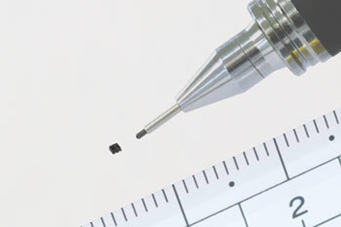

Компанией ABLIC (бывшая Seiko Instruments) анонсировано новое семейство 150-миллиамперных автомобильных LDO стабилизаторов S-19251 с выходными напряжениями от 1.0 В до 3.5 В, рассчитанных на работу в диапазоне входных напряжений до 5.5 В при температуре до 105 °С и потребляющих низкий ток 20 мкА. Один из корпусов, в котором выпускаются микросхемы, – HSNT-4(0808)B с размерами 0.8 мм × 0.8 мм × 0.41 мм, – согласно проведенным ABLIC исследованиям, по состоянию на январь 2018 года является самым миниатюрным в мире для приборов такого класса и полностью отвечает растущему спросу на компоненты уменьшенных размеров. Микросхемы S-19251 подходят для небольших автомобильных электронных блоков управления, а в перечень типичных приложений входят источники питания оборудования автомобильного интерьера, такого как измерительные приборы, кузовное электрооборудование, подсветка приборной панели, интеллектуальные транспортные системы, аксессуары, навигационные и аудиосистемы и другие устройства.
