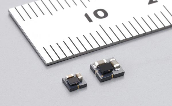

Murata Americas анонсировала запуск в серийное производство новой серии LXDC DC/DC микро-конвертеров. Объединив множество патентованных материалов и технологий (специальные ферриты, многослойная обработка, конструкция силовых модулей), Murata разработала линейку изделий, отличающихся ультра-компактными размерами и сверхнизкими уровнями электромагнитных излучений. Вдобавок, приборы серии LXDC2UR и LXDC3EP являются самыми миниатюрными в мире DC/DC преобразователями с выходными токами 600 мА и 1 А, соответственно, в которых, к тому же, установлены входные и выходные конденсаторы. Кроме того, Murata предлагает прибор LXDC55B с выходным током 3 А.
Murata - LXDC
Ключевой особенностью линейки LXDC являются силовые индуктивности, встроенные в ферритовую подложку. При использовании подобной структуры микросхема может устанавливаться непосредственно над катушкой индуктивности, благодаря чему уменьшается уровень излучаемых шумов. Входные и выходные соединения также проходят через общую ферритовую подложку, выполняющую, фактически, такую же функцию, что и ферритовые бусинки на проводниках, что существенно снижает величину шумов проводимости.

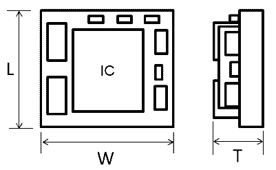

Габариты, мм
L
2.5±0.2
3.5±0.2
5.0±0.2
W
2.3±0.2
3.2±0.2
5.7±0.2
T
1.2 макс.
1.3 макс.
2.1 макс.
