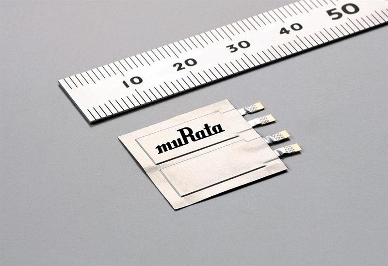

Murata представила самый низкопрофильный в мире ионистор толщиной 0.4 мм. Прибор серии DMH предназначен для увеличения пиковой мощности в носимых приложениях и множестве других устройств. Массовое производство ионисторов уже началась.
Murata - DMHA14R5V353M4ATA0
Ионистор – это накопитель энергии, в 100 раз превосходящий керамические и электролитические конденсаторы по удельной емкости, срок службы которого намного больше, чем у обычных аккумуляторов. Ионисторы, выпускаемые Murata, имеют небольшие размеры и самое никое в отрасли эквивалентное последовательное сопротивление (ESR). Использование в миниатюрных электронных устройствах конденсаторов для сглаживания скачков напряжения при пиковых нагрузках позволяет не только повысить стабильность выходного напряжения и мощности, но и в целом улучшить функциональные характеристики устройства.
Запущенные в серийное производство ионисторы серии DMH идеально подходят для использования в ограниченном пространстве различной носимой и мобильной электроники, смарт-карт, устройств на основе электронной бумаги и аналогичных приложений.

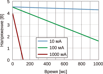

  • Низкое значение ESR позволяет увеличить ток до 1 А всего за несколько десятков миллисекунд.

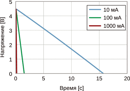

DMHA14R5V353M4ATA0 - Характеристики разряда DMHA14R5V353M4ATA0 - Характеристики разряда
Характеристики разряда.

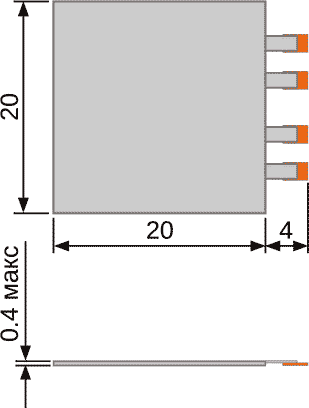

Размеры DMHA14R5V353M4ATA0
Размеры DMHA14R5V353M4ATA0.
