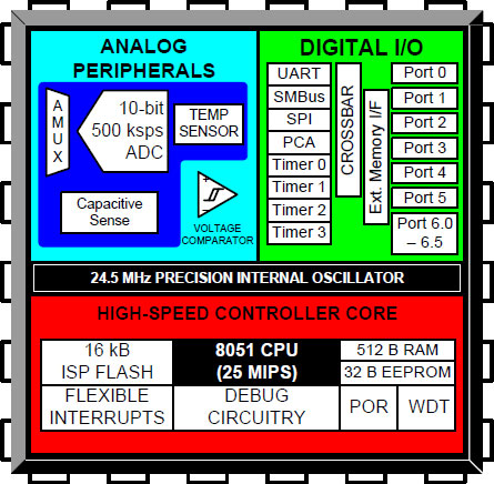

C8051F700 – бюджетный микроконтроллер с ядром 8051 и производительностью 25 MIPS при тактовой частоте 25 МГц. Микроконтроллер имеет 512 байт ОЗУ, до 16 Flash, 32 байта EEPROM и 54 линии ввода/вывода.
Наличие интерфейса для подключения емкостных датчиков прикосновения дает возможность использовать C8051F700 в приборных панелях и системах домашней автоматизации с современным интерфейсом.
Отличительные особенности:
  • ядро микроконтроллера: 8051;
  • 70% инструкций выполняются за 1 или 2 машинных такта;
  • производительность ядра: 25 MIPS при тактовой частоте 25 МГц;
  • память:
    • 512 байт ОЗУ (256+256),
    • до 16 кБ Flash,
    • до 32 байт EEPROM;10-разрядный АЦП (500к выборок/с);
  • внутренний осциллятор 24.5 МГц;
  • интерфейсы: UART, SPI, I2C;
  • интерфейс для подключения емкостных датчиков прикосновения с 32 входными каналами;
  • 54 линии ввода/вывода;
  • сторожевой таймер;
  • напряжение питания: 1.8 В ... 3.6 В;
  • температурный диапазон: -40 °C...+85 °C;
  • тип корпуса: TQFP-64.
Функциональная схема C8051F700
Области применения: системы промышленной автоматизации, приборная панель, системы домашней автоматизации.
