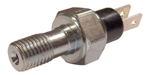

Компания Honeywell представляет реле давления серии 1000 с диапазоном рабочих давлений 137…8247 кПа. Новые реле разработаны специально для применения в высоконапряженных системах гидравлических тормозов, где требуется высокая степень защиты от внешних воздействий в экстремальных погодных условиях с повышенным воздействием пыли. Они обладают повышенной устойчивостью к вибрации и ударным нагрузкам, способны выдерживать резкие перепады давления.
Накопленный инженерами подразделения Sensing & Control опыт в области разработок и проектирования позволил снизить стоимость этих реле примерно на 75% по сравнению с реле давления серии 5000. Удалось также снизить число эксплуатационных отказов, даже при использовании в самом требовательном оборудовании.
Новая конструкция уменьшает время монтажа и настройки и облегчает техническое обслуживание в период эксплуатации. Опыт 2-летней эксплуатации заказных моделей реле при испытаниях более чем на 20000 вездеходах подтвердил их высокую надежность и безотказность. Эти реле можно использовать на различных средствах передвижения: вездеходах, снегоходах, внедорожниках, комбайнах, тракторах, грузовиках, мотороллерах, автопогрузчиках, а также на подъемно-транспортных системах.
