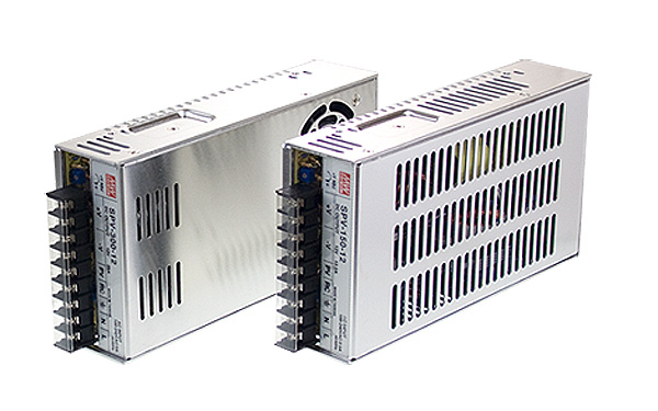

Компания Mean Well начала производство двух новых серий источников питания в перфорированном корпусе с выходной мощностью 150 Вт (серия SPV-150) и 300 Вт (серия SPV-300). Источники питания этих серий отличает возможность регулирования выходного напряжения в широких пределах (20…110% от номинального выходного напряжения) внешним напряжением 1…5.5 В, что увеличивает гибкость системы питания, позволяя выбирать нужное выходное напряжение.
SPV-150, SPV-300
Источники питания серии SPV-150 работают без принудительного охлаждения и отдают полную мощность до окружающей температуры 40 ºС. В источниках питания серии SPV-300 для охлаждения используется управляемый высоконадежный вентилятор, что позволяет им отдавать полную мощность при окружающей температуре до 50 ºС. Для соответствия стандарту EN61000-3-2 источники имеют активный корректор коэффициента мощности.
Источники питания серий SPV-150 и SPV-300 можно использовать в устройствах автоматики и промышленной электроники, электромеханических устройствах, световой рекламе, измерительном и тестовом оборудовании, а так же в тех приложениях, где необходима возможность регулировки выходного напряжения.
