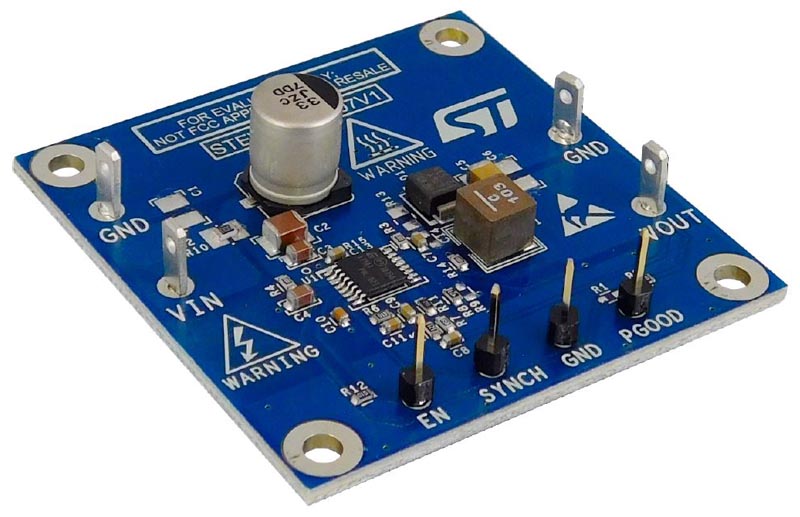

Для ускорения внедрения новых проектов на основе A7987 STMicroelectronics выпустила также оценочную плату STEVAL-ISA207V1, которую можно приобрести на веб-сайте ST или у официальных дистрибьюторов компании.
Оценочная плата STEVAL-ISA207V1
Оценочная плата STEVAL-ISA207V1.
