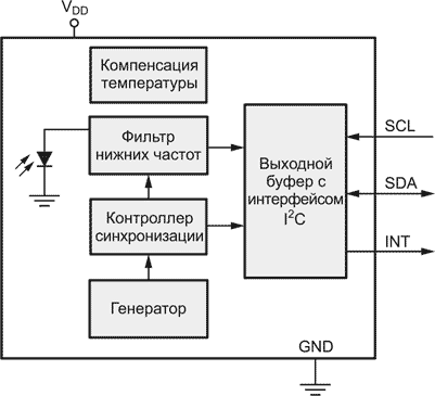

Функциональная схема датчика VEML6035
Функциональная схема датчика VEML6035.
Запатентованная Vishay технология Filtron изготовления оптических фильтров, формируемых непосредственно на пластине, приближает спектральную чувствительность датчика к чувствительности человеческого глаза. Устройство обеспечивает высокую линейность при измерении освещенности в диапазоне от 0.04 лк до 6710 лк и разрешение до 0.0004 лк на один отсчет АЦП, что позволяет использовать его для приложений с низким коэффициентом пропускания линз. VEML6035 подавляет фликкер-шум на частотах 100 Гц и 120 Гц и имеет превосходную температурную компенсацию для поддержания стабильности параметров в условиях изменения температуры окружающей среды. Устройство рассеивает очень низкую мощность, потребляя всего 170 мкА в рабочем режиме и до 0.5 мкА в программируемом режиме отключения.
