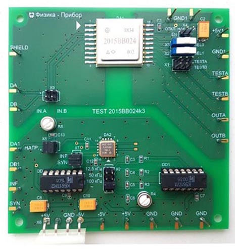

ОАО НПО «Физика» выпустило отладочную плату для микросборки гальванически развязанного приемника ДПК (ARINC-429) 2015ВВ024 под названием TEST 2015ВВ024.
НПО «Физика» выпускает отладочную плату для микросборки ARINC-429 2015ВВ024
В состав платы входит схема формирования сигналов передатчика ДПК в режиме чередования нулей и единиц с возможностью настройки на любую из стандартных частот работы: 12,5, 50, 100 кГц или произвольную частоту. Система джамперов также позволяет подключать внешнюю линию для приема сигналов ДПК.
Плата предоставляет возможность экспериментировать с возможными режимами работы приемника в соответствии с документацией: переключать режимы формирования выходных данных SEL0, SEL1, управлять сигналами TESTA, TESTB и EN.
