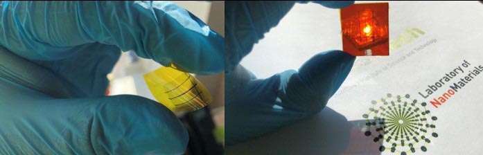

Использование углеродных нанотрубок в качестве гибких прозрачных проводников p-типа обещает большие перемены в электронике. Ученые из Сколтеха применили рациональный дизайн проводника, включив в его состав пленки из углеродных нанотрубок, проводящие полимеры, оксиды переходных металлов и волокна из углеродных нанотрубок. Команда из Сколтеха вместе со своими партнерами из Университета Аальто (Финляндия), Института сетевых энергетических систем DLR (Германия) и Таллиннского технологического университета (Эстония) успешно использовала разработанный прозрачный электрод в солнечных элементах на аморфном кремнии.
«Мы обнаружили, что использование тонких многокомпонентных слоев и введение волокон из углеродных нанотрубок значительно улучшает свойства прозрачных электродов. Кроме того, такие волокна сами по себе могут быть использованы для замены традиционных металлических контактов. Солнечные элементы, которые могут быть изготовлены при комнатных условиях, с использованием разработанного нами прозрачного проводника p-типа и аморфного кремния дают рекордную эффективность преобразования энергии в 8.8%, что на 16% лучше по сравнению с традиционными солнечными элементами из аморфного кремния», – говорит первый автор статьи аспирант Сколтеха Прамод М. Раджанна.
«Для достижения такой эффективности, мы спроектировали и создали новый прозрачный проводник р-типа с очень низким поверхностным сопротивлением, 17 Ом/кв, при 90% прозрачности материала в середине видимого диапазона, и высокой степенью механической гибкости. Это настоящий прорыв в прозрачной и гибкой электронике в применении углеродных материалов, в целом, и однослойных углеродных нанотрубок, в частности. Мы ожидаем, что это откроет новые возможности для применения таких проводников в оптоэлектронике, фотонике и энергетике», – объясняет Альберт Насибулин профессор РАН и руководитель Лаборатории наноматериалов Сколтеха.
