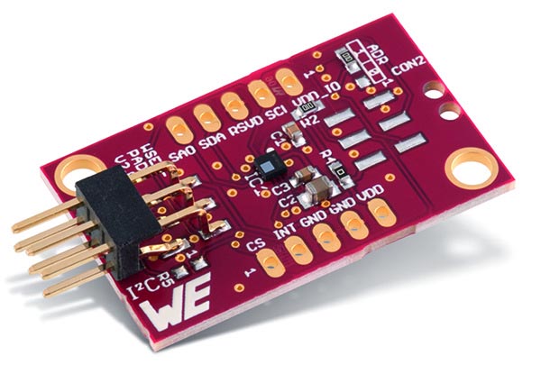

Оценочная плата для датчика давления WSEN-PADS
Оценочная плата для датчика давления WSEN-PADS.
