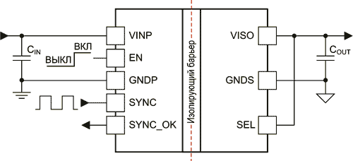

Упрощенная схема включения UCC12050
Упрощенная схема включения UCC12050.
Инновационная технология интегральных трансформаторов TI обеспечивает высокую плотность изолированного DC/DC преобразования при низком уровне электромагнитных помех. Конструкция, размещенная в одном корпусе для поверхностного монтажа, представляет собой простую в использовании низкопрофильную микросхему, сокращающую число дополнительных компонентов и эффективно работающую в широком диапазоне температур. Трансформатор, оптимизированный по уровню излучаемых помех и величине проходной емкости, и малошумящая схема управления упрощают выполнение требований электромагнитной совместимости, обеспечивая при этом надежное решение с вариантами усиленной или базовой изоляции.

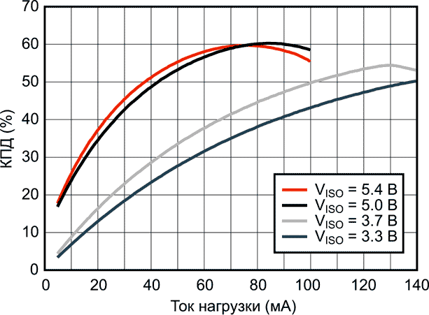

Типовая зависимость КПД от тока нагрузки при входном напряжении 5.0 В
напряжении 5.0 В.

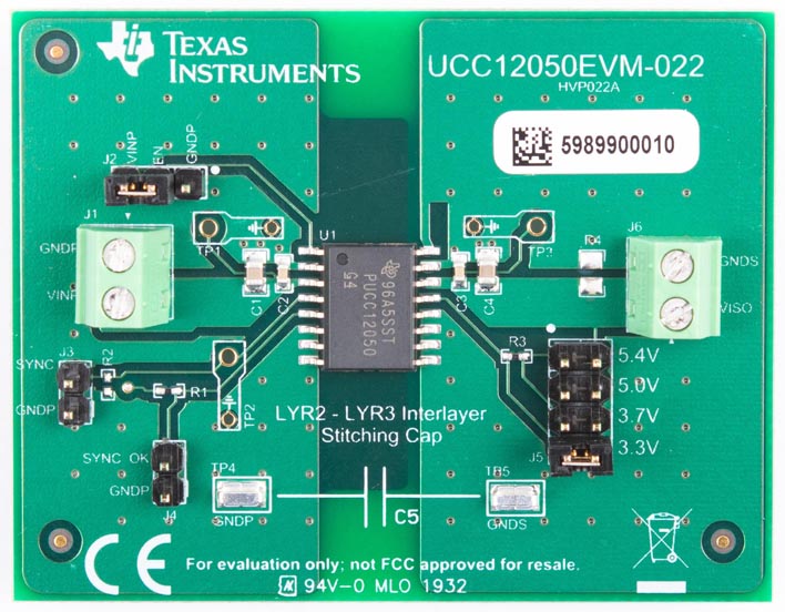

Оценочный модуль UCC12050EVM-022
Оценочный модуль UCC12050EVM-022.
