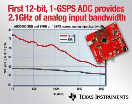

Компания Texas Instruments представила аналого-цифровой преобразователь ADS5400, обладающий разрядностью 12 бит и частотой выборки 1 Гс/с. По сочетанию этих характеристик новый АЦП в настоящее время не имеет конкурентов на рынке электронных компонентов. Высокая производительность, низкий уровень шума и широкий динамический диапазон позволяют использовать ADS5400 в широкополосных системах для преобразования сигнала. Регулировка коэффициента усиления и фазового сдвига входного сигнала дает возможность реализовать систему из нескольких АЦП, работающих в режиме чередования (interleaving). Частота выборки в таком случае будет увеличиваться кратно числу применяемых АЦП.
