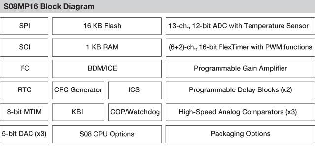

Структурная схема микроконтроллера показана на рисунке 1.
Рисунок 1.

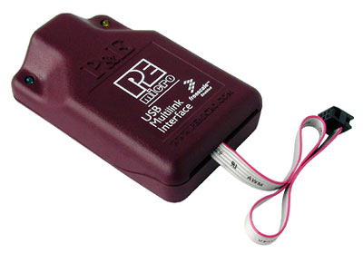

В случае, если Вы разрабатываете свое собственное устройство на базе нового МК, Вам понадобится P&E USB Multilink для отладки и программирования S08MP16. Внешний вид устройства приведен на рисунке 3.
https://www.rlocman.ru/i/Image/2009/12/03/5.jpg
Рисунок 3.
