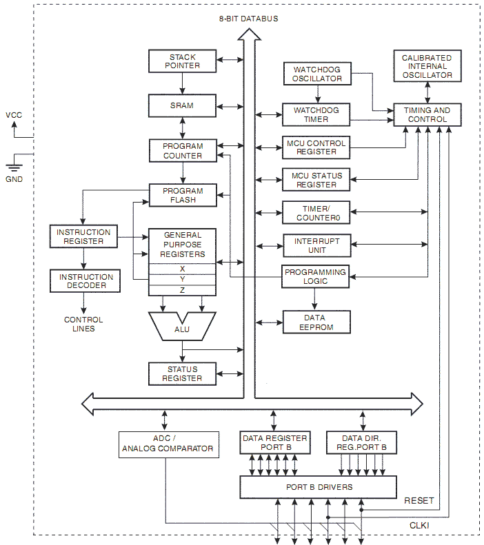

ATtiny13A – 8-разрядный микроконтроллер с модифицированной RISC-архитектурой. За счет выполнения большинства инструкций за одни машинный такт, ATtiny13A достигает быстродействия 1MIPS на 1 МГц. Микросхема включает в себя 1 кБайт Flash-памяти, 64 байта EEPROM, 64 байта SRAM, 32 рабочих регистра общего назначения, 4 х 10 АЦП и сторожевой таймер с внутренним осциллятором. Микросхема имеет 3 режима энергосбережения, что позволяет сделать будущую систему малопотребляющей без ущерба для производительности.
Отличительные особенности:
  • 8-разрядный микроконтроллер с ядром AVR;
  • модифицированная RISC-архитектура:
    • 120 инструкций, большинство из которых выполняется за один такт
    • 32 х 8 регистров общего назначения,
    • 20MIPS при тактовой частоте 20 МГц;
  • память: Flash -1кбайт, EEPROM - 64 байт, SRAM - 64 байт;
  • 4-канальный, 10-разрядный АЦП со встроенным
  • источником опорного напряжения;
  • сторожевой таймер с отдельным осциллятором;
  • аналоговый компаратор;
  • низкое энергопотребление – 190 мкА (в активном режиме);
  • напряжение питания: 1,8...5,5В;
  • температурный диапазон: -40°C...+85°С;
  • тип корпуса: PDIP-8.
Функциональная схема ATtiny13A здесь.
