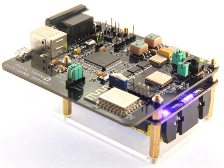

ООО «Физика-Прибор» выпускает Модуль сопряжения USB&WiFi — МКИО-291. Данный модуль позволяет управлять обменом шины МКИО по USB или с применением беспроводного интерфейса WiFi, а встроенный модуль автономного питания позволяет избавиться от лишних проводов на рабочем месте инженера.
ООО «Физика-Прибор» выпускае модуль сопряжения USB&WiFi с мультиплексным каналом

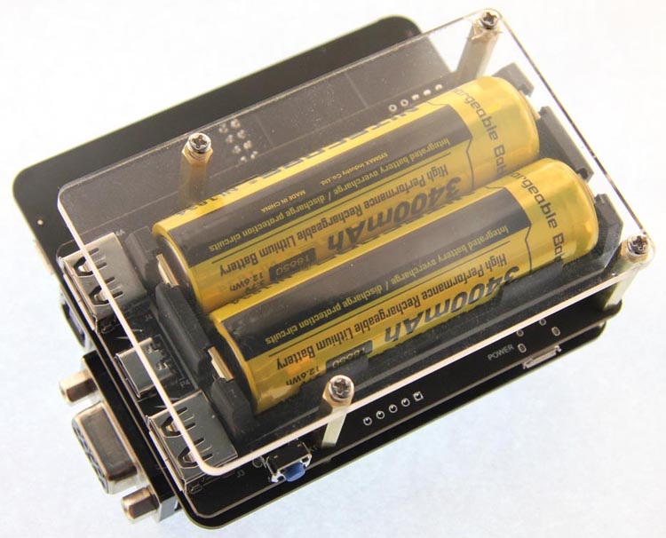

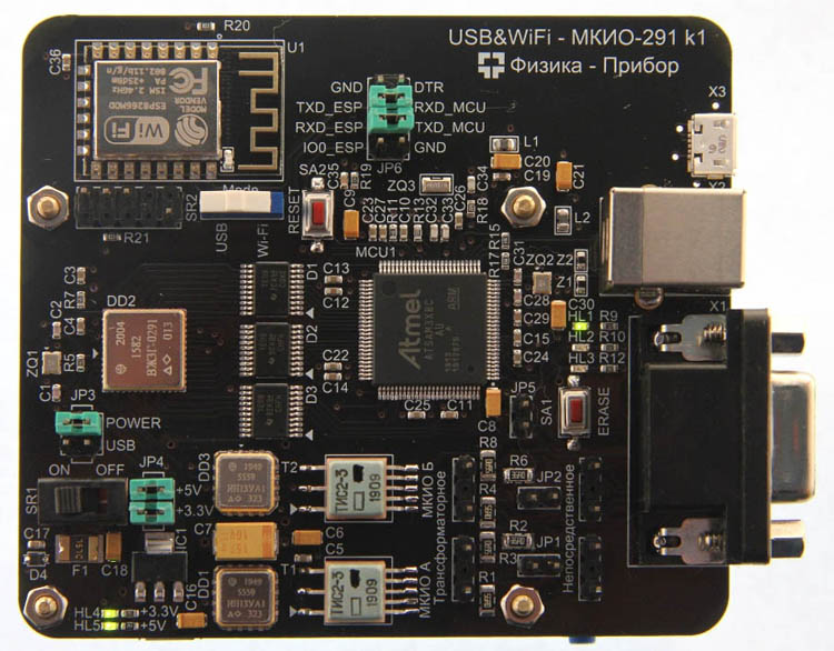

Модуль построен на базе следующих микросхем: 1582ВЖ3Г-0291 — контроллера протокола МКИО, микроконтроллера ATSAM3X8C, приемопередатчиках 5559ИН13УА1, трансформаторах ТИС2-3. В качестве устройства взаимодействия по WiFi использована микросборка ESP12F с индивидуальной прошивкой. В качестве модуля автономного питания применена плата от GeeekPi с двумя аккумуляторами формата 18650 по 3400 мА´ч каждый, со встроенным контроллером и индикатором заряда. Питание на Модуль сопряжения может подаваться по USB, от платы c аккумуляторами, либо от PowerBank через вход MicroUSB.
