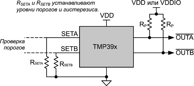

Сопротивление резистора, включаемого между выводом SETA и землей, определяет величину порога TTRIP канала A. Сопротивление резистора, включаемого между выводом SETB и землей, определяет величину порога TTRIP канала B, а также величину гистерезиса для обоих каналов – 5 °C или 10 °C, – необходимого для защиты цифрового выхода от нежелательных переключений. Допуски резисторов не влияют на точность TTRIP.
Упрощенная схема включения TMP390-Q1
Упрощенная схема включения TMP390-Q1.
Для обеспечения возможности контроля в процессе производства непосредственно на печатной плате TMP390-Q1 поддерживает функцию тестирования порогов, при которой цифровые выходы активируются путем внешнего воздействия на выводы SETA или SETB.
