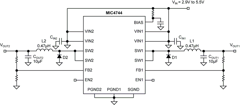

Типовая схема включения MIC4744:

  • Обратите внимание на существенную ошибку в схеме включения. Входы обеих каналов "сидят" на земле. Умышленно или как?
  • Наверное, потому что схема двухканальная, а не двухполярная.
