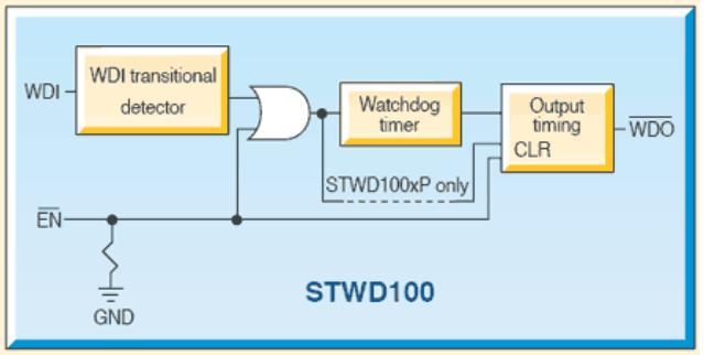

STMicroelectronics предлагает сторожевую ИС STWD100, повышающую надежность системы за счет отслеживания возможных ошибок и сбоев системы. ИС STWD100 позволяет предотвращать сбои систем в случае некоторых аппаратных ошибок (не отвечающая периферия, конфликты на портах, и т.д) и в случае ошибок программного кода микроконтроллера или процессора (оконный таймер).

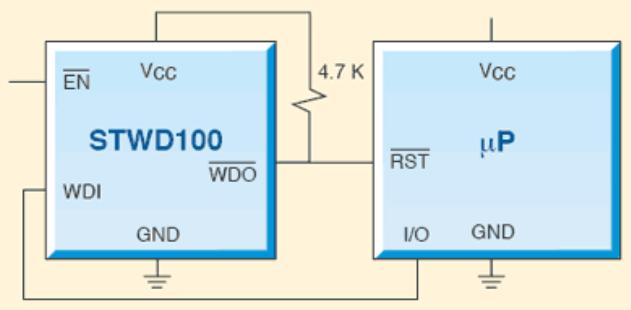

Пример применения:
STWD100. Пример применения
Когда вход микросхемы STWD100 детектирует ошибку передачи, встроенной сторожевой таймер обнуляется и перезапускается, начиная отсчет заново. Если отсчет сторожевого таймера превысит заданное время ожидания, на выходе формируется сторожевой импульс для предупреждения системы об аварийной ситуации. В STWD100 имеется активный вход разрешения низкого уровня со встроенным шунтирующим резистором. Это важно для моментального аварийного отключения устройства. Два примера применения этой функции – внутрисистемное программирование и медленно запускающиеся приложения. Если вход разрешения оставить неподключенным (электрически подвешенным) микросхема по умолчанию находится в состоянии разрешения.
