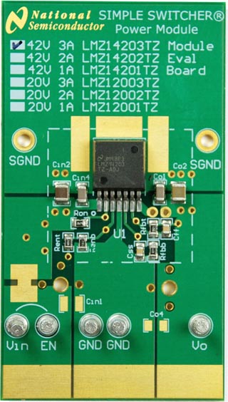

Предлагаются, также, отладочные платы.
Отладочная плата Simple Switcher Power Module
The LMZ1050x can accept an input voltage rail between
