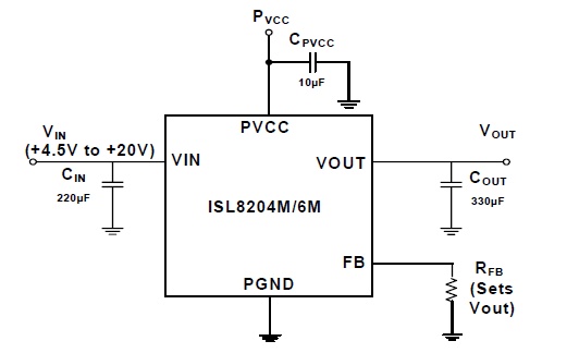

ISL8204M и ISL8206M - это полнофункциональные силовые преобразователи в компактных корпусах для поверхностного монтажа. Микросхемы включают в себя ШИМ контроллер, силовой MOSFET транзистор, дроссель и дискретные компоненты обвязки. Оба преобразователя pin-to-pin совместимы с продуктом ISL8201M, анонсированным ранее компанией Intersil. Это позволяет адаптировать мощность устройств POL (Point of Load) на более поздних стадиях проектирования, при этом исчезает необходимость заново разводить печатную плату.
Данное семейство прекрасно подходит для применения в компьютерных системах, телекоммуникациях, сетевой инфраструктуре и промышленной электронике.
ISL8204M, ISL8206M и ISL8201M - это 4 А, 6 А и 10 А модули, которые могут применяться в различных устройствах в зависимости от требований выходной нагрузки. Процесс проектирования устройств POL на базе ISL8204/06/01 - простой и быстрый. Все что необходимо - это выходной конденсатор и резистор для установки уровня выходного напряжения.

Типовая схема включения
