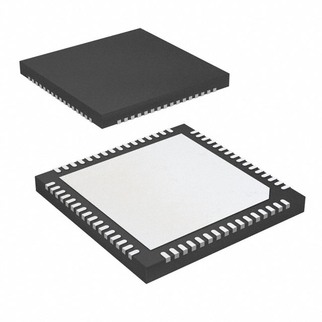

Микросхема CMX7261 работает от напряжения питания 3.3 В и включает в себя различные режимы энергосбережения. Она выпускается в корпусе 64-VQFN. Доступен отладочный набор PE0601-7261 EvKit.
