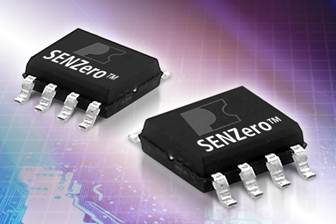

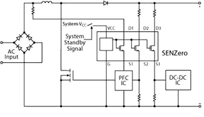

Компания Power Integrations – мировой лидер в производстве высоковольтных аналоговых микросхем для построения импульсных источников питания объявила о выходе семейства микросхем SENZero. SENZero позволяет отключить высоковольтные сенсорные резисторы или резисторные делителя напряжения в схемах корректора коэффициента мощности и/или основного преобразователя от шины высокого напряжения в режимах пониженного энергопотребления или “standby”, что позволяет существенно снизить энергопотребление преобразователя, не работающего в основном режиме. Это снижает общее энергопотребление схемы и позволяет ей соответствовать все более ужесточающимся стандартам энергосбережения. Микросхемы SENZero найдут применение в таких областях со строгими параметрами энергосбережения, как: бытовое видеоаудио оборудование, лазерные принтеры, серверы, сетевое оборудование и др.
Доступны 2х и 3х канальные версии SENZero в зависимости от применения. Для дизайнов, которые требуют более 3х каналов, разработчики могут использовать несколько микросхем SENZero включенных параллельно.
Типовая схема включения:
