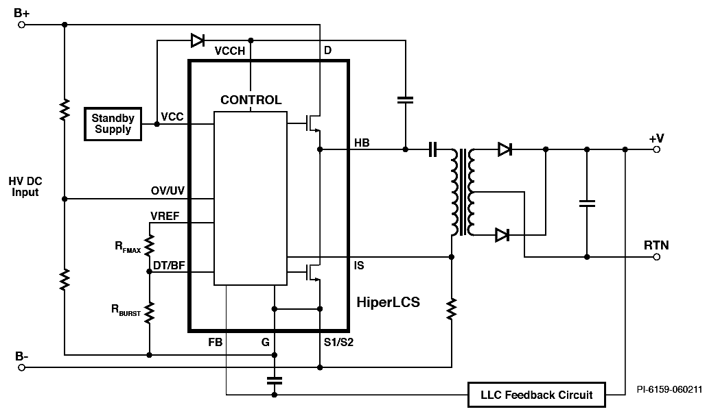

Микросхемы семейства HiperLCS позволяют пользователю самостоятельно выставить такие ключевые параметры, как: dead time и soft start для обеспечения идеальной совместимости с техническим заданием. Проектирование упрощается благодаря возможности использования программы PI XLSTM, позволяющей делать необходимые расчеты в реальном времени.
Типовая схема включения
(источник питания ЖК телевизора и компьютера)
