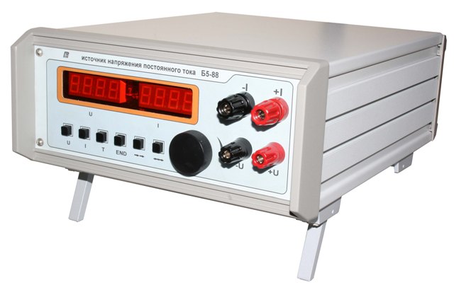

Компания Импульс начала производство источников питания Б5-88
Импульс Б5-88
Компания Импульс начала производство источников питания Б5-88.
Источник питания постоянного тока Б5-88 предназначен для электропитания стабилизированным постоянным напряжением или током радиоэлектронной аппаратуры при лабораторных исследованиях, эксплуатации, производстве и обслуживании, а также для работы в составе измерительных комплексов.
Выбираем схему BMS для заряда литий-железофосфатных (LiFePO4) аккумуляторов
Импульс Б5-88
Источник питания Б5-88 обеспечивает установку в широком диапазоне изменения выходного напряжения постоянного тока и силы тока при условии не превышения максимальной выходной мощности. Точность установки выходных параметров, их стабильность, а также уровень пульсаций и создаваемых помех соответствует уровню лучших зарубежных аналогов.
Улучшение технических характеристик источника достигнуто применением новых технических решений и современной элементной базы. Эффективное управление электрическими и тепловыми режимами работы источника обеспечивает высокий коэффициент полезного действия, малые габаритные размеры и массу прибора. Применение активного корректора коэффициента потребляемой мощности позволяет соответствовать требованиям международных стандартов по электромагнитной совместимости.
Управление выходными параметрами источника может осуществляться как вручную с помощью кнопок и N-кодера на передней панели, так и дистанционно посредством имеющихся интерфейсов RS-232, USB или GPIB, что обеспечивает работу источника (или группы источников) в составе автоматизированных измерительных комплексов.
Прямоугольная нагрузочная характеристика (стабилизация напряжения, стабилизация тока) позволяет соединять выходы нескольких источников параллельно, суммируя их выходную мощность.
Б5-88 имеет дополнительную опцию реверса тока на клеммах, которые установлены на задней панели прибора. Данная особенность в сочетании с программируемым профилем, описанном ниже, позволяет обеспечить более качественное химическое покрытие при гальванических операциях.
Б5-88 имеет возможность программирования профиля, с помощью которого удобно задавать траектории изменения выходного напряжения или (и) тока во времени, а также устанавливать количество повторений этого профиля. Такая возможность удобна для организации зарядки аккумуляторов и различных применений в гальванике.
