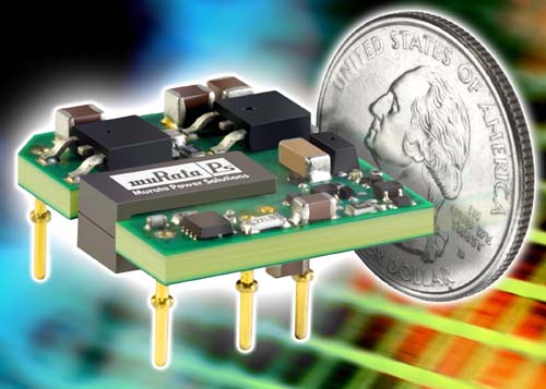

Компания Murata-PS расширила линейку компактных DC/DC преобразователей, выпустив серию BEI15 мощностью 15 Вт с двухполярным выходом.
Murata-PS BEI15
DC-DC преобразователи BEI15 работают в ультрашироком диапазоне входных напряжений (9…36 или 18…75 В) co стандартным расположением выводов и предназначены для монтажа на печатную плату в отверстия. Малые шумы и отличные динамические характеристики позволяют применять их для питания DSP, FPGA, ASIC и любых микроконтроллеров.
Применение синхронного выпрямления позволило добиться КПД до 86%. Преобразователи способны отдавать в нагрузку до 15 Вт в диапазоне температур –40…+85 ºС.
Серия BEI12 состоит из моделей с выходными напряжениями ±5, ±12 и ±15 В, имеющих вход дистанционного включения/выключения по отрицательному или положительному уровню управляющего сигнала.
Особенности:
  • Низкопрофильный компактный дизайн (24.4 × 27.9 × 8.9 мм);
  • Высокая устойчивость к броскам входного напряжения длительностью до 100 мс (50 В для входа 9…36 В и 100 В для входа 18…75 В);
  • Электрическая прочность изоляции вход-выход: 2250 В DC;
  • Защита от:
    • превышения выходного напряжения;
    • короткого замыкания и перегрузки на выходе;
    • перегрева;
    • понижения входного напряжения;
  • Стандартное расположение выводов;
  • Соответствие международным стандартам:
    • IEC/EN/UL/cUL 60950-1;
    • CSA-C22.2 No. 60950-1;
    • FCC part 15, class B;
    • EN55022.
