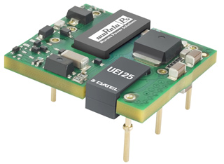

Murata PS разработала линейку компактных бескорпусных преобразователей UEI25
Компактный бескорпусной DC/DC преобразователь мощностью 25 Вт в корпусе 1×1 дюйм.
Компания Murata Power Solutions, лидер в производстве DC/DC преобразователей, разработала линейку компактных бескорпусных преобразователей UEI25. UEI25 отдает в нагрузку мощность до 25 Вт, имеет широкий диапазон входного напряжения 2:1, выходное напряжение 12 В, при этом занимает всего 1 квадратный дюйм площади печатной платы.
Murata Power Solutions - UEI25
Преобразователь разрабатывался, главным образом, для использования в составе телекоммуникационного оборудования для апгрейда существующих систем и построения более мощных без увеличения габаритов исходных устройств. Данная область применения продиктовала также и номинальное входное напряжение – 48 В (36…75 В).
На данный момент к производству готовы две версии преобразователя с выходным напряжением 12 В, отличающиеся положительной «P» или отрицательной «N» логикой управления включением/выключением.
Основные характеристики UEI25
  • Выходное напряжение 12 В с возможностью корректировки ±10% внешним резистором
  • КПД до 87.5%, позволяющий работать без обдува и без потери мощности до температуры примерно 60 °С, и до 85 °С при соответствующем охлаждении (см. техническую документацию)
  • Диапазон входного напряжения 36…75В
  • Прочность изоляции вход-выход – 2250 В (DC)
  • Корпус 0.96" × 1.1" × 0.32" с выводами промышленного стандарта
  • Полный набор защит: от перегрева, перегрузки, короткого замыкания, падения и превышения напряжения
  • Отсутствие электролитических конденсаторов и элементов, подверженных старению
