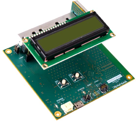

RTD120D-EVK - оценочная плата детектора CO2 с модулем ЭКИ
RTD120D-EVK – оценочная плата детектора CO2 с модулем ЭКИ.
