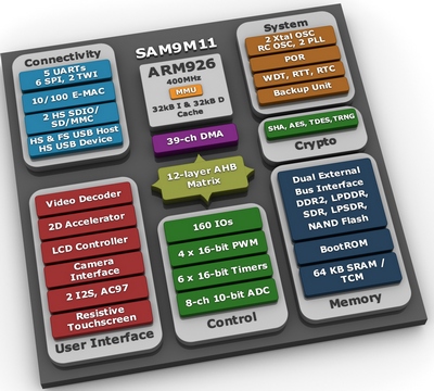

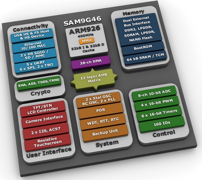

Корпорация Atmel сообщила о выпуске следующего поколения встраиваемых микроконтроллеров многоцелевого назначения на базе усовершенствованного ядра ARM926 оптимизированных для использования в промышленных приложениях. С выпуском SAM9M11 и SAM9G46 компания предоставляет специализированные решения для промышленных встраиваемых систем, которые требуют наличия возможности организации защищенной сети и аутентификации приложений посредством аппаратного шифрования. Данные микроконтроллеры являются прямыми производными ранее представленных SAM9G45 и SAM9M10.
Atmel микроконтроллер SAM9M11Atmel микроконтроллер SAM9G46
Высокоинтегрированные микроконтроллеры идеальны для применения в системах промышленного контроля и управления, в системах управления типа «интеллектуальное здание», системах управления микроклиматом, охранных системах, программно-аппаратных комплексах для торговли, в медицинских приборах. Характеризуются наличием интегрированного шифровального движка, который поддерживает передовые промышленные стандарты и как результат, устройства способны обращаться к защищенным сетевым приложениям используя аппаратные механизмы шифрования AES (алгоритм шифрования с 256/192/128-битными ключами), 3DES, а также с использованием аутентификации по цифровой подписи с использованием алгоритма SHA1 и SHA256.
Наряду с шифровальным движком присутствует та же периферия, что и в микроконтроллерах SAM9G45 и SAM9M10, включая поддержку памяти DDR2, высокоскоростные последовательные коммуникационные интерфейсы (Ethernet, USB, SDIO/SD/MMC), контроллер LCD и сенсорной клавиатуры.
Отличительные особенности и характеристики микроконтроллеров SAM9G46 и SAM9M11:
  • ядро ARM926EJ-S, рабочая частота до 400 МГц;
    • 32 КБайт кэш данных, 32 КБайт кэш инструкций;
  • контроллер DDR2;
  • интерфейс внешней шины данных и адреса;
  • 64 КБайт внутренней SRAM;
  • 39-канальный DMA контроллер;
  • контроллер сброса;
  • улучшенный контроллер прерываний и модуль отладки;
  • аппаратная поддержка шифрования:
    • генератор случайного числа;
    • AES256-, 192-, 128-битный алгоритм;
    • 3DES алгоритм шифрования;
    • алгоритм криптографического хеширования SHA (SHA1 и SHA256)
  • мультиформатный видеодекодер с поддержкой разрешения 720×576 пикс 30 кадров/с (для SAM9M11);
  • контроллер LCD с поддержкой STN и TFT дисплеев с максимальным разрешением 1280×860;
  • интерфейс датчика изображения ITU-R BT. 601/656;
  • высокоскоростной интерфейс USB Host, USB Device;
  • 10/100 Мбит/с Ethernet контроллер;
  • два высокоскоростных Host-контроллера SDIO/SD/MMC;
  • AC97-контроллер;
  • ва контроллера интерфейса SPI;
  • два контроллера I2S;
  • два 3-канальных 16-битных таймера/счетчика;
  • 4-канальный ШИМ контроллер;
  • четыре USART с поддержкой ISO7816, IrDA, SPI;
  • 8-канальный 10-битный АЦП с поддержкой 4-проводного интерфейса сенсорного экрана;
  • интервальный таймер, сторожевой таймер, таймер реального времени, часы реального времени;
  • пять 32-битных параллельных контроллера ввода/вывода;
  • 160 программируемых линии ввода/вывода;
  • корпус: 324-выводный TFBGA.
Микроконтроллеры поддерживают работу с памятью DDR2 и NAND Flash. Внутренняя шина с многослойной архитектурой, работающая на частоте 133 МГц совместно с 39-канальным DMA, двойным интерфейсом внешней шины и распределенной памятью, включая 64 КБайт SRAM обеспечивают высокую пропускную способность необходимую при работе с высокоскоростной периферией.
Микроконтроллер SAM9M11, кроме того, имеет интегрированный видеодекодер и способен декодировать поток видеоданных с разрешением 720×576 пикс. или WVGA (800×480) с частотой 30 кадров/с. Модуль поддерживает множество форматов - H264, H263, MPEG4, MPEG2, VC1 и JPEG. Графический ускоритель также предоставляет возможность реализовать высококачественный визуальный пользовательский интерфейс, сохраняя производительность микропроцессора для остальных приложений.
