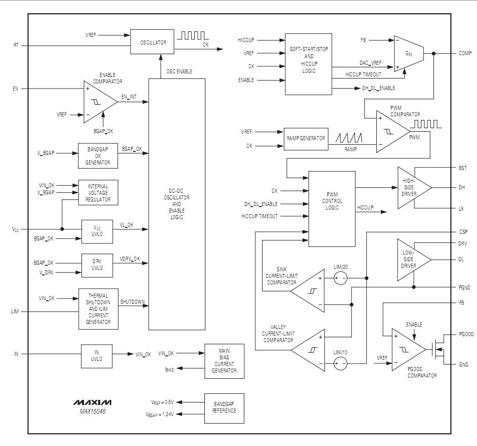

MAX15046
Кликните для увеличения
Устройство поддерживает возможность выбора рабочей частоты подключением всего лишь одного внешнего резистора. Содержит узел адаптивного синхронного выпрямителя, что исключает необходимость использования внешних доидов Шоттки. Из особенностей можно выделить, что в роли внешнего датчика тока используется сопротивление канала внешнего MOSFET в открытом состоянии. Пороговое напряжение (с температурной компенсацией) узла ограничения тока подстраивается внешним резистором. Такая архитектура исключает повреждение внешних элементов в результате повышения выходного напряжения, а также в случае короткого замыкания.
Выход PG (Power Good) совместно с функцией Enable позволяют отслеживать состояние преобразователя и управлять его работой. На выходе PG присутствует напряжение высокого уровня (Z-состояние), если выходное напряжение поддерживается на уровне выше 93% от номинального. Если выходное напряжение снижается ниже уровня 90% от номинального – на выходе будет напряжение низкого уровня.
Высокопроизводительные драйверы управляют мощными MOSFET и полностью контролируются внутренними узлами преобразователя. В рабочем режиме и после запуска устройства, управляющие сигналы для мощных ключей комплиментарны, узел мониторинга «мертвого» времени не допускает протекания сквозных токов.
Для обеспечения питанием всех внутренних узлов преобразователя имеется внутренний линейный регулятор напряжения. Максимальное входное напряжение для внутреннего стабилизатора: 40.0 В, выходное напряжение: 5.25 В.

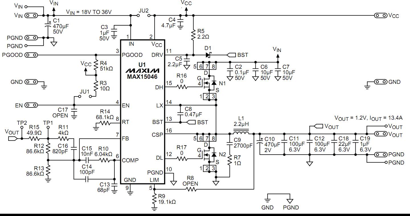

Типовая схема включения DC/DC преобразователя MAX15046
MAX15046
