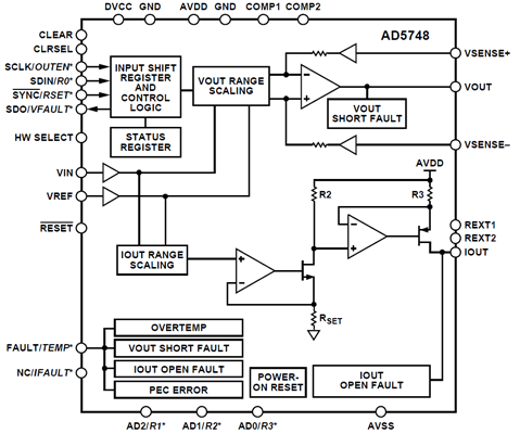

Компания Аnalog Devices представила универсальный драйвер токовой петли. Микросхема AD5748 представляет собой одноканальный недорогой прецизионный драйвер с аналоговым входом и выходами по току и напряжению.

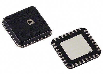

LFCSP-32
Диапазон выходного тока может задаваться в двух пределах: 4…21 мА или 0…21 мА, а с отдельного выхода по напряжению возможно получить значения в пределах 0…5 В, 0…10.5 В или ±10.5 В.
Все аналоговые выходы имеют защиту от короткого замыкания (выход по напряжению) и разомкнутой петли (выход по току) и позволяют питать нагрузку с емкостью до 2 мкФ и индуктивностью до 0.1 Гн.
Установка рабочих режимов может осуществляться через последовательный интерфейс SPI (с коррекцией ошибок) или дополнительные выводы. Также поддерживается функция сброса при включении питания (установка выходов в определенные значения) и принудительной очистки (через вывод CLEAR).
Основное назначение нового драйвера AD5748:
  • Промышленные логические контроллеры (PLC);
  • Промышленное технологическое и измерительное оборудование;
  • Интеллектуальные датчики и сенсоры.
Широкий диапазон напряжений питания (±12…±24 В) и универсальность позволяет применить микросхему в смешанных цепях. Миниатюрный корпус 32-LFCSP поможет сэкономить место на печатной плате, уменьшить габариты устройства. Интерфейс управления и данных SPI упрощает ее сопряжение с микроконтроллером или процессором.
